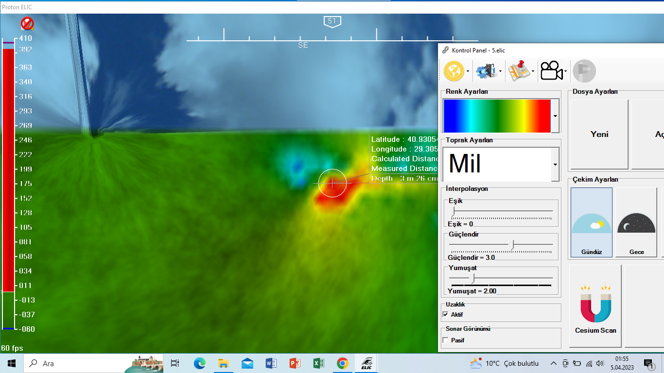

Değerli üstadlarım,yardımınızı bekliyorum.
20 günlük proton elic lb 4 kullanıcısıyım.sormak istediğim,yaptığım çekimlerin bazılarında eşik ve güçlendirme ayarlarıyla oynadığımda mavilik kayboluyor, kırmızılık kalıyor.bazılarında da tam tersi mavilik kalıyor kırmızılık kayboluyor.
Bu ne anlama geliyor? ve bu ayarlarla oynamak gerekiyormu? (görüntüleri yorumlarken).Bu konudaki tecrübelerinizi paylaşırsanız çok memnun olurum.teşekkürler

Cizdazds bahsi geçen ayarlar metal eleme ayarlarıdır. En kaba tabir ile çektiğin görüntü analizinde eşiği yükselttiğinde, metal verisi yani kırmızılık kayboluyor ise atık metaldir!!
Aynı şey mavilik, yani boşluk ile de eşdeğer anlama gelir. Cihaz ile alakalı aklına her ne talılırsa 11 yıllık bir kullanıcı olarak cevaplayabilirim seve seve. 👍

Çok teşekkür ederim üstadım.yorumlarına ihtiyacım olan bir kaç görüntü atabilirmiyim.saygılarımla

Bende kullanıcısıyım bu cihazda dikkat etmen gereken bir kaç husustan bahsedeyim verilen. Görüntü çok önemli her mavi boşluk değildir her kırmızı metal değildir boşluklara (mavi) keskin hatlar ve bir yapının görüntüsü çok önemlidir kısacası yapının hatları olması metallerde ise genellikle altıgen şekil verir ve değerler versiyon artık kaç ise değerlerin yüksek olması gerekiyor eşik ve güçlendiricinin pek bir ifade etmiyor bana göre .
Not:
Örnek toprak altında metal 100 senelik ise çok fazla faz olusturmadıgı icin şekil olarak (altıgen) verebilir ama değer aradığın değeri bulamayabilirsin.
Örnek toprak altında 500 senelik metal var ve yıl geçtikçe fazlasıyla faz olustrdugu için yüksek değer verir kıymetli kıymetsiz anlayabilirsin.
Toprak altı oda Mahsen tünel veya metal hava almış ise cihaz algılamakta cok zorluk cekiyor bileğiniz olsun .
Aldığınızı görüntü düzgün belirgin hatlar olusturuyor ise değer skalasındaki sıfırın illa ortada olması gerekmiyor ama 50 cm 1 mt hedefi şaşırmış olursunuz geniş açıdan işlem yaparak sonuca ulaşılabilir.
Belki bu anlattıklarımı bilirsiniz ama yinede söylemekte fayda var rastgele.
